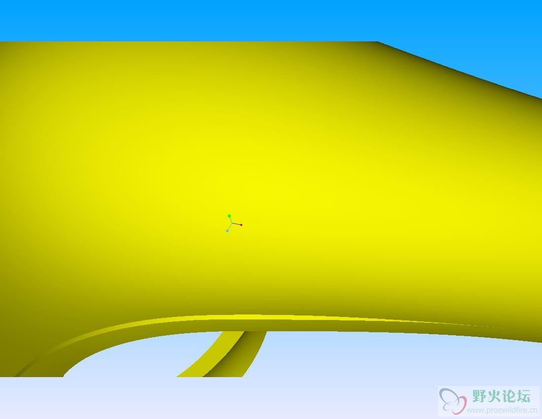

[localimg=389,300]1[/localimg]  图中红色箭头所指是偏距0.5mm后做出的一个渐消面的两条棱~图中的模型已经是实体,我倒圆角0.5失败~请问是不能倒还是有别的方法呢?还有一个问题,我之前听过一个模具师傅说过倒圆角很少的话,可以不在proe里倒,他说会影响模具设计人员的工作~还有就是CNC走刀路的过程中 小的棱会过渡成小圆角~最后就是模具省模(抛光)时都可能把棱省成小圆角了~请问各位是这样吗?到底我们产品设计的要倒这个很小的圆角吗?谢谢了~

发表于 2010-2-5 15:48 | 显示全部楼层
是可以不用做出来,你这里凸起来太小了,所以就倒不了圆角
你可以倒一个小一点的圆角,就好了

发表于 2010-2-5 16:01 | 显示全部楼层
用可变倒圆角看看!

发表于 2010-2-7 13:26 | 显示全部楼层
到最后都已经这么小了,打圆角没意义了。
发表于 2010-2-10 10:17 | 显示全部楼层
00
光是偏距做不出来消失面吧,倒0。5的圆角到最后就过渡不了了
