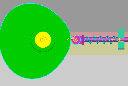

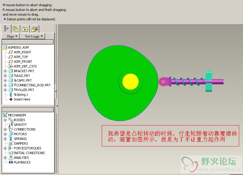

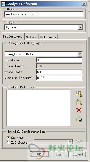

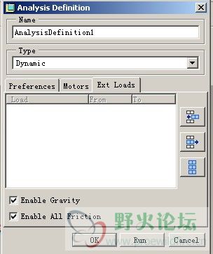

具体问题见图,求高手支援,论坛里面目前的帖子都没有使行走轮跟随运动,不希望有的兄弟告诉我在行走轮上加电机
其中图22.GIF为加重力,竖直安装的

 楼主| 发表于 2010-2-5 11:26 | 显示全部楼层
问题就是倒数第二个图片,看到吗;脱离了凸轮
50
发表于 2010-2-20 04:22 | 显示全部楼层
取消凸轮连接属性中的启用升离

发表于 2010-3-7 10:26 | 显示全部楼层
阻尼考虑了吗,是值不合适吧?!
