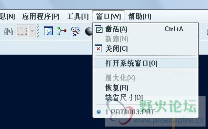

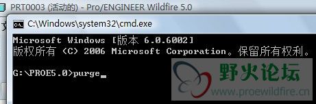

发表于 2010-2-5 11:16 | 显示全部楼层
