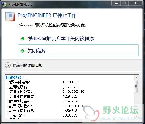

笔记本(双网卡的)WIN7(32位)安装proe5,
安装还比较顺利,就是不能启动??
出现这个:
该什么办啊?

看看这个
http://zhidao.baidu.com/question/134285706.html
错误和你是一样的,虽然安装的程序不一样

        电脑名以及程序文件夹全部不可用到中文,要用英文。
        两个网卡ID都要生成各自的ptc_licfile.dat文件,在安装过程中都要“添加”到许可证服务文件夹中。

我的电脑名称、安装目录是英文的,也用2个网卡ID分别生成了许可文件!就是搞不懂是什么原因??

谢谢管理员的回复!难道是哪个硬件(显卡)没有驱动好?

有可能是系统问题,我装CROLEDRAW12一开始装不了,我重装了一下WIND7就可以了

安装系统时设置用于登陆的用户名是中文就不行,跟是否笔记本关系不大。我这几天反复研究,终于找到这个原因了。大家不妨试试。
 楼主| 发表于 2010-2-16 17:10 | 显示全部楼层
感谢LS的回复,那只有重装系统试试了!
