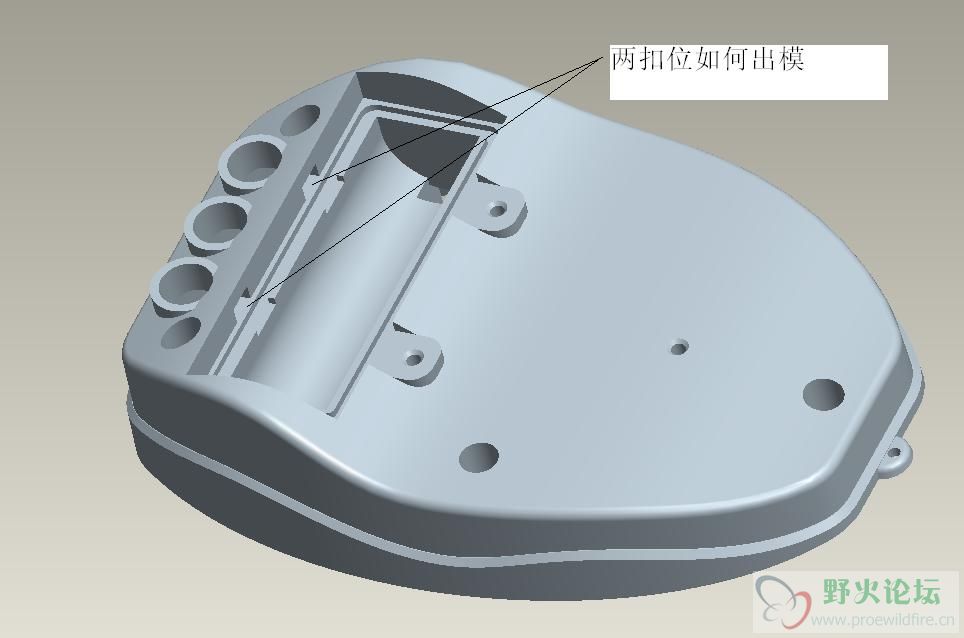

哪位高手帮忙看下着扣位如何出模?
帮忙做个图来看下。

这是卡盖位的 做的也太规则了吧 搞点斜度做内抽心吗

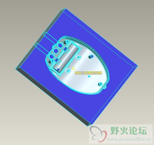

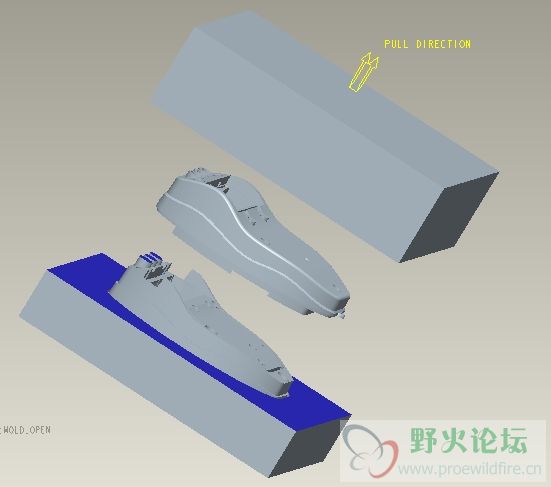

做了一个,不知道行不,大家看下!
PRT大了点,提供个链接!
PRT下载:http://d.namipan.com/d/78464b5de6644a278d3f510ec6dc5b4be851c666b8e03300

回复 6# 924873939 的帖子
这样做行位不合理吧?
发表于 2010-2-5 09:30 | 显示全部楼层
我也同意楼上的看法。

原帖由 hamlong 于 2010-2-5 09:03 发表
这样做行位不合理吧?
那请问hamlong应怎样做行位呢?
是垂直分型面那种?还是另有这招?
本人新手,还不会.
请谈谈您的看法,谢了!

发表于 2010-2-5 10:09 | 显示全部楼层
内凹距离不大的话,直接做斜顶就可以了,论坛上搜下斜顶的帖子。
