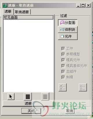

本人初学这个版块,设置的型芯分型面最后也分割成功了但是模拟开模时型芯移动后为啥在原来位置还有型芯呢?以下是原图

隐藏下分型面看看啊!

谢谢啊,但是我的proe是4.0 m092版本遮蔽的管理器中“过滤”下面的按钮中怎么只有“体积块”和“元件”两个按钮为啥没有“分型面”这个按钮呢?你的是哪个版本啊?谢谢!!
