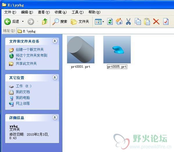

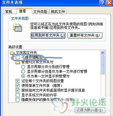

再老大的帮助下成功显示5.0XP系统缩略图
现于大家分享
1.文件保存名称 路径必须英文
2.在保存文件工具栏 查看(V)里 选择缩略图
3.在保存文件工具栏 工具(T) 选项里 把不缓存缩略图
勾去掉        附图
4.必须5.0的文件
至于其他东西5.0都是默认的  如果有问题网站搜 缩略图可以找到答案
