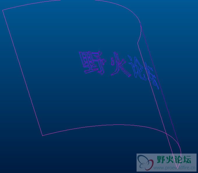

绘制之后的效果也要是曲面的样子,而不是平面的样子.

发表于 2010-1-28 14:32 | 显示全部楼层
曲面上可以写字,但不可以挖空……
相关操作论坛有,请搜索……

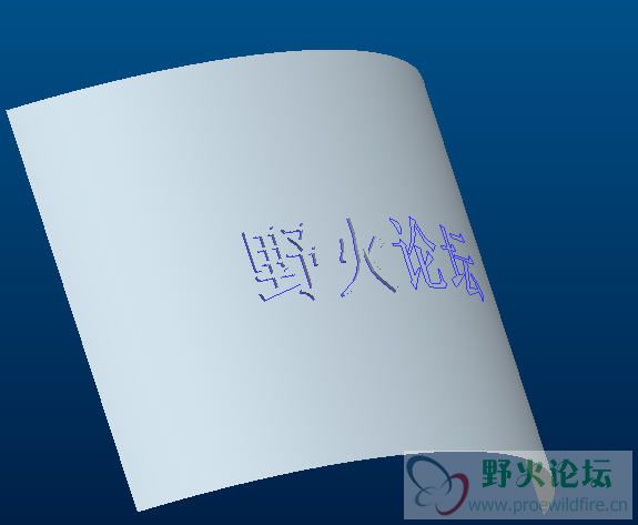

发表于 2010-1-28 15:51 | 显示全部楼层
可用实体/扭曲/偏距(offset)命令来作就可以了(注:需插入文字曲线数据哦)。

 楼主| 发表于 2010-1-29 16:15 | 显示全部楼层
谢谢个位,由于大家的帮助我的图完成了!
