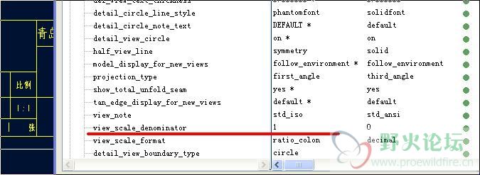

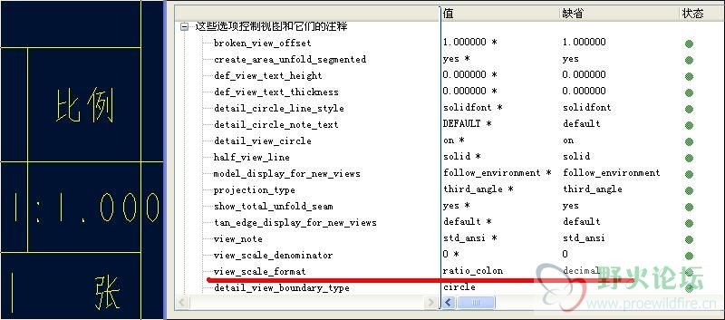

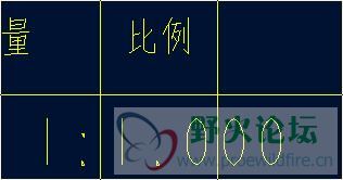

学做图框,但是比例中的数字带有小数0,能否像cad那样,当小数是0的时候,不显示呢?

工程图选项中设置
view_scale_format  ratio_colon
直接设置即可生效,默认是
view_scale_format  decimal

 楼主| 发表于 2008-4-8 08:29 | 显示全部楼层
已经更改设置了,可是还是不行啊。

 楼主| 发表于 2008-4-8 11:10 | 显示全部楼层
总算成功了。
view_scale_format 设为:ratio_colon
view_scale_denominator的设置,为 1
