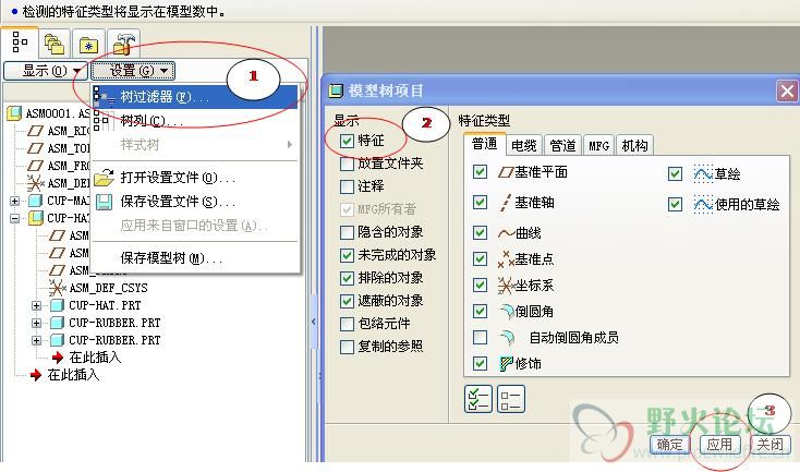

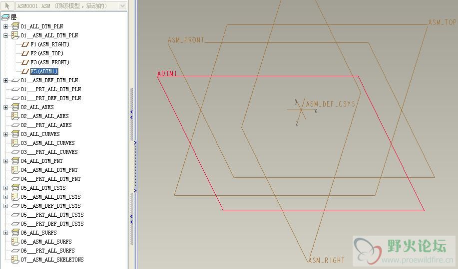

为什么我4.0版本系统自带的装配图模板 mmns_asm_design.asm 里的模型树没有基准平面,新建的平面也不能显示出来,在层里面也没发现被隐藏掉,怎么让他们显示出来啊?

发表于 2010-2-3 16:49 | 显示全部楼层
不好意思,刚弄好了,在树过滤器里设置

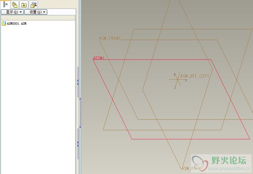

48
 楼主| 发表于 2010-2-3 17:16 | 显示全部楼层
关掉后又没了

发表于 2011-7-17 10:58 | 显示全部楼层
设置-树过滤器-特征--应用  OK
