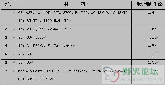

请教一下,钣金的折弯半径应该怎样分析设定?
内半径与外半径设定时需要注意哪些工艺要求啊??
我现在在做一个厚0.5mm的机盒, 外折弯半径设定多少是合适的呢?或是说有没有经验值可供参考的?
谢谢啦!

只要外折弯半径大于钣金厚度就行了!

外折弯半径=于钣金厚行不行 啊??

折弯的半径的大小考虑
首先从实用与配合给定一个值,在从材料出发考虑。
因为有些材料你设定的半径是折不出来的,即便折出来也不适用……
 楼主| 发表于 2010-2-3 17:02 | 显示全部楼层
晕,刚刚才看了下论坛标题贴中的“常见折弯计算方法”,解决问题了,大家相互学习啊
