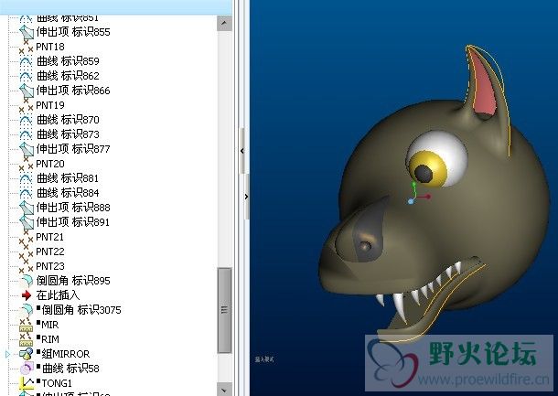

模型树不能往上拖动是怎么回事呀,如图所示,可以向下拖

一定要按住鼠标左键再往上拖动

我觉得拖来挺麻烦的,要是多特征的更让人讨厌!
用编辑菜单里的插入模式更好!
具体如下:
编辑----特征操作----插入模式----激活----再选取要插入的位置
化零为整!
每天进步一点点!

首先把页面激活
然后可能是因为你所需要拖动的特征上面有他的父项
所以不可以拖动

模型树不能向上拖动是怎么回事呀
模型树不能向上拖动是怎么回事呀,并且“在此插入”上面的也不能修改,这是怎么回事中工,高手解答
