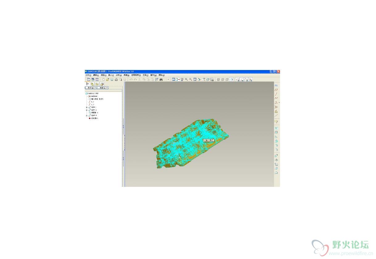

从模具厂得到的气缸盖IGS转PRT的模型,打开后鼠标一放上去就选中整个模型,电脑一下运行不过来,有没有办法将这个模型处理后,让我能一次选中模型的单个表面?

所谓的点抄数是分类打点的,以前我弄过,转成了PRT模型也没关系,你点击那个层工具,查看里面对应的是那个点,找到了那个面的点 把其余隐藏的就可以了
比如上表面 肯定有个层是属于他的,因为打点的时候要换针头,所以上表面肯定有他独有的层,然后换针头打其他面,基本每个面有每个面的层
打了那么多字,希望能给你帮助,不过你机器太差也不太好选把

把选取选项的 智能 改为 面组。

那就将实体转换成曲面吧!这样按片体处理不就行了吗?
