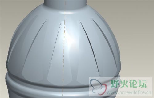

帮看看这个水平的花纹怎么画的啊,说一下具体步骤啊,谢谢了

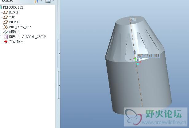

发表于 2010-2-2 15:48 | 显示全部楼层
粗略地做了下效果图,自己看下,拉伸合并 实体化
特此说明 PRT是5.0的,低版本的别下了
