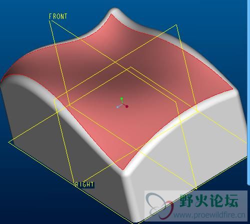

兄弟们:proe4.0的不能创建边线呢?就是在草绘里面圆弧顶部的边线.3.0的都不会,郁闷啊

不明白楼主的问题什么意思
 楼主| 发表于 2008-4-7 17:07 | 显示全部楼层
就是在草绘里面选实体上圆弧顶部的边线,就选不到了
发表于 2008-4-7 19:29 | 显示全部楼层
你说的是附件图中这个吧,你点一下,然后选择你要使用的边就可以了,如果不是,请贴图说明问题
 楼主| 发表于 2008-4-7 20:41 | 显示全部楼层
是这个寻边,,,例:请看图片在草绘里面需求圆弧中间顶部的边线 未命名.jpg

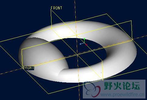

 楼主| 发表于 2008-4-7 20:49 | 显示全部楼层
第二个3D图档

发表于 2008-4-8 08:11 | 显示全部楼层
选参照的时候选剖面试下
139
189
发表于 2008-4-9 15:10 | 显示全部楼层
应该是选参照吧
151
222
发表于 2008-4-9 16:25 | 显示全部楼层
圆弧顶边,没有线
用剖面参照,或者先做一条相交曲线,再来参照,原理一样
