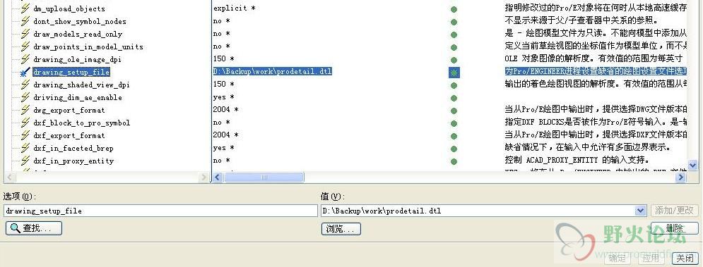

为什么我的工程图配置文件的路径在config文件里面改掉了,我的工作目录里放的也是改掉以后的配置文件,可是打开工程图后还是原来那个系统自带的配置文件啊,真是郁闷啊,急!

text 目录也试过了,都没有用,不知道哪里出错了?

打开工程图,重新加载你需要的.dtl文件,然后保存,就好了。退出后下次打开就不会变为原来的了。没重新加载之前,仍会使用以前的配置文件,因为每一幅工程图都会与它所创建时的配置文件一起保存,它们是一一对应的。
