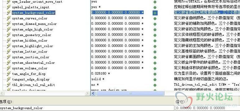

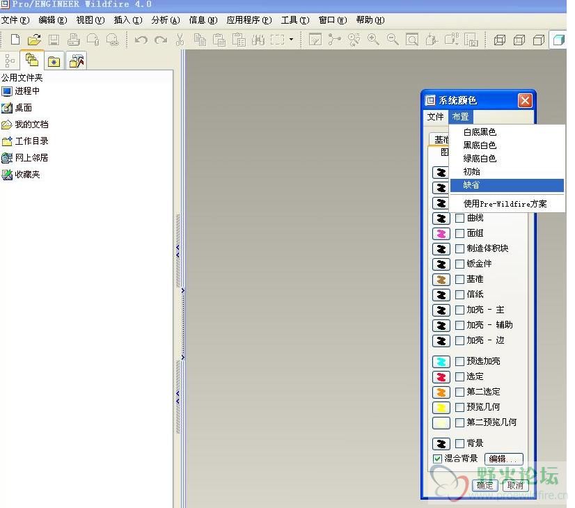

我的系统颜色不是默认的,请问如何把他改成缺省的,是改config文件里面的哪个选项啊? 如果只在附图那样改一下关掉后又不行了。

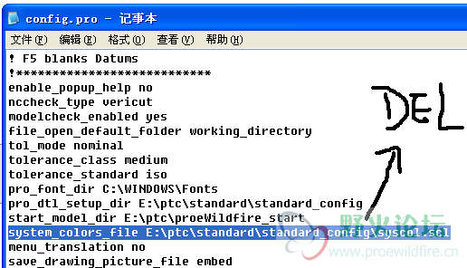

已经搞定了,把系统颜色改成缺省的,然后另存syscol.scl  再到config文件里面把system_colors_file 指向该文件就好了
