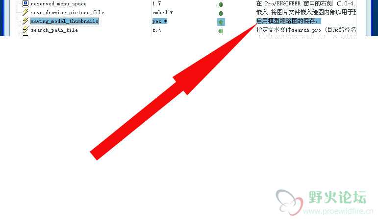

按野火老大的教程" 关于 proe 5.0 显示和查看缩略图的说明(以 windows 7 为例)"进行设置后,还不能显示缩略图的话,要在配置:config.pro 中增加一句
saving_model_thumbnails  yes
这样新建后的模型就可以显示缩略图了!

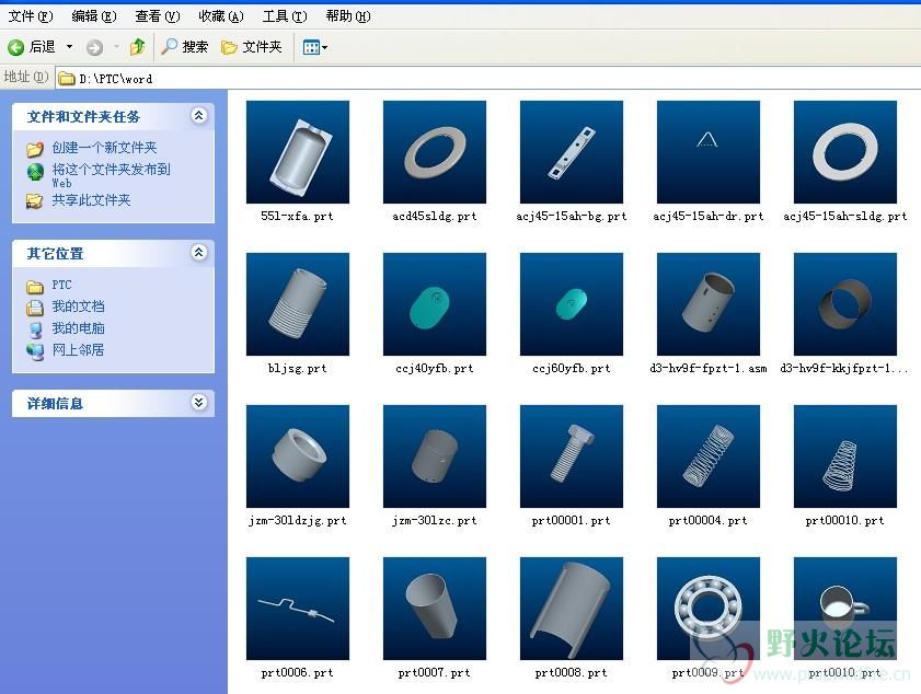

 楼主| 发表于 2010-2-1 21:07 | 显示全部楼层
我的总之是可以了

 楼主| 发表于 2010-2-2 20:34 | 显示全部楼层
我的系统是2003,可以显示缩略图,XP应该也可以的!
