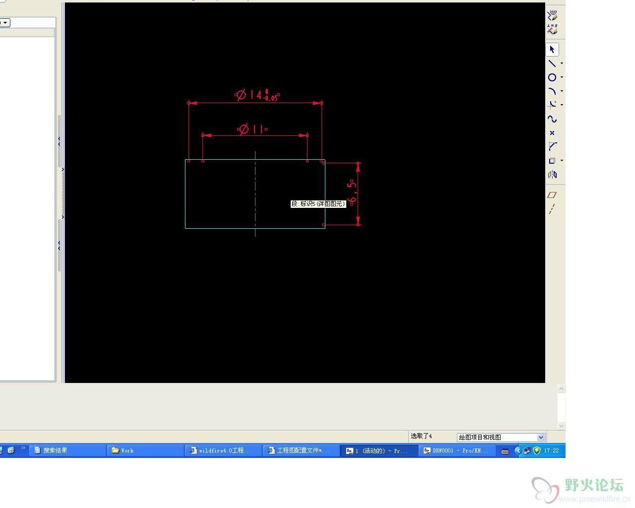

为什么修改默认的config.pro文件后,工程图连轮廓线都看不到了,用鼠标选中会变红,但就是看不见,连文字都没了郁闷啊

你框选一下看看是否有东西 应该是你的几何显示跟底色一样都是黑色了吧

没有改颜色,框选有东西,显卡都没问题,之前工程图是用默认的config文件作的,现在稍微改了config文件里面的一些路径,另存一下到工作目录后,就这样了,我用的是4.0版本的

而且我的工程图配置文件prodetail.dtl的路径在config里面怎么改都没用,当我用系统自带的A4模板做样板时都是原先系统自带的配置文件,怎么改都没用,

config文件只把里面的英制模板改成公制模板就成这样了,急啊

我也是这个问题,昨天还可以用,在新建DRWAING是选择A4,打开都看不见A4的图框,并提示下面的错误:Error(s) in datafile.ers. See datafile.ers.
