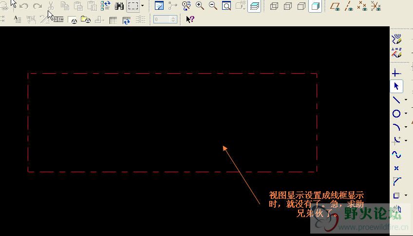

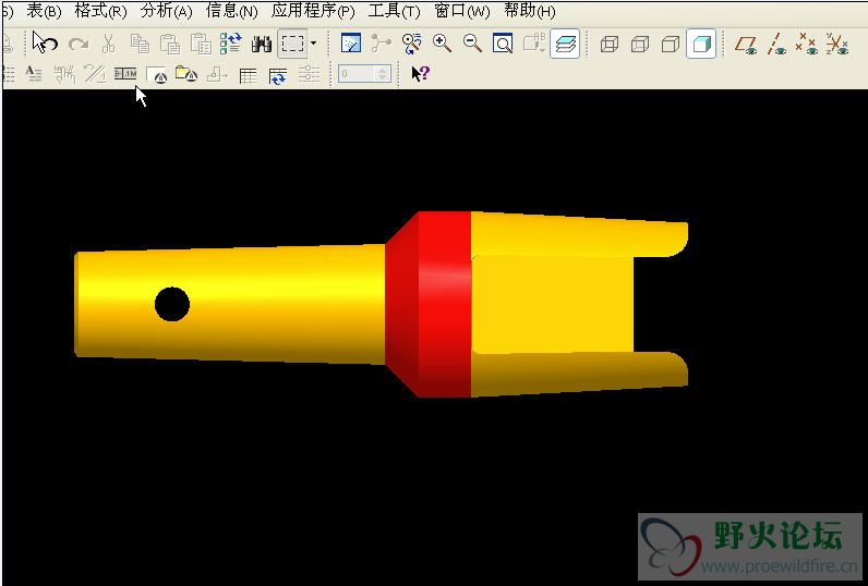

我刚装了wildfire4.0,我发现在在转工程图的时候,只能显示实体,我在视图特征里,修改成线条显示时,什么都看不见,
另外,我增加一个NOTE,可也看不见, 兄弟伙,是不是设置有问题呢,急. 我是在网上下载的WILDFIRE4.0.

哈哈,还是自己解决了.把系统颜色背景颜色选择白色,回到工程图就看见,又回到系统颜色设置,选择随机,就可以了.看来轻易不要修改背景颜色.不知道中间哪里会出错.

那是你的几何显示设置跟底色一样了都是黑色 当然看不见了
