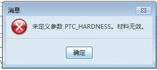

作结构分析,直接在Pro/M建立了梁模型,在定义材料属性时遇到了问题,选取了材料后,系统提示“未定义参数 PTC_HARDNESS 材料无效”不明白是哪里出了问题。

发表于 2010-7-1 15:04 | 显示全部楼层
你用的是3.0之后的版本吗?材料库后缀有.MAT和.MTL,.MAT后缀的是3.0版本之前的材料库。
    我用5.0选.MAT的材料赋材质时也遇到你的这种情况,你可以在材料对话框中选“文件”下的“转换Wildfire 3.0之前的库”,将材料库转换为.MTL后缀文件后再赋材料。
    我这样转换后能用,希望能解决你的问题。

请问你是不是如图片1所示的情况
我以前也总是遇到这种情况,无解
后来我发现问题是出在材料设置,请在如下地方做修改即可
如果是5.0则在文件--材料--属性--打开该材料文件
在如下图示
在其它选项里,把曲面属性那三个项目全部填上,或全部都不写,然后确认,就解决了
希望对你有用
