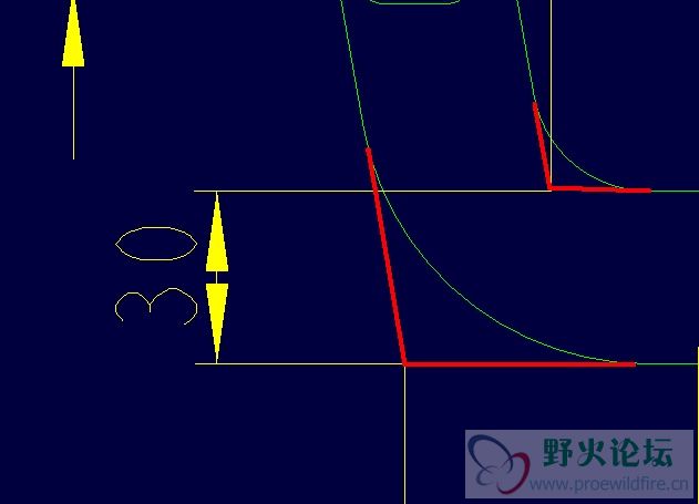

在出图标注时需要用到圆角处两边相交的位置,请问如何能显示出虚线标出这一点的位置呢?如图中的红线。
翻了半天帖子也没发现有类似的问题,请高人解决一下吧!

你可以用草图里的中心构造线(双点划线),然后在两构造线的交点处插入一个点(point1),下面就可以选这个点来进行标注试一下好吧!

草绘环境就是用构造线 工程图的话可以做线吗

标注时用求交,就可以捕捉到相交点了

相交点能捕捉到,问题就是能不能让那两条虚线自动显示出来。
用笨办法草绘也能草绘出来,再相关到视图,但是毕竟是个笨办法。

用实线画出交出虚线位置,再用构建命把实线变为虚.

可能无此功能。

同意楼上,没办法直接显示的,需要自己用其他办法做

谢谢大家,看来是只能自己手工做啦

使用边,然后裁剪,再改变线形。
