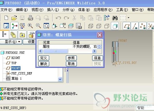

我 的ProE3.0出了一些小问题,螺纹不能生成,哪位大哥帮忙解决一下。以前可以生成螺纹的,不知道出了什么问题。

这个是什么问题?无法编辑定义吗?

查看一下扫引线或者截面做的是否有问题!别忘了proe建模只要有微小错误都会导致特征的失败,要注意细节哦!

是你的图形自相交了  可能是你的螺距问题 或是你的截面

      您自己的Pro/E真的很乖啊!
      ——它已经向您报告了:“不能相交带有特征的零件”!
      自己好好检查一番吧,若是实在还是“通不过去”,就惟有推倒重来,再仔细从草绘做起。

草绘截面或螺距有问题 检查一下 :设想将截面移动一个螺距 看有没有重叠在一起 如果有的话 将螺距变小至没有相交。不知道这样你明不明白

不能相交带有特征的零件是什么意思

你还是重新试试吧,看看草绘里有没有问题

      通俗形像地说,就是绘画过程中有轮廓线(实体线)交叉“打结”了,令到您的Pro/E犯傻,——无可适从了。
      在这种情况下,Pro/E只好“投诉”——“您如此这般地拖泥带水这样留下‘手尾’,俺干不下去呐”!
      所以,您必需把眼睛睁大喽——把图形放大,清除“败笔”,整理“阶级队伍”,然后,您就会战无不胜、攻无不克呐!

把螺距改大点试试
