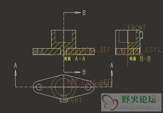

我是一个新手,请问下图第一个图中
1:俯视图中为什么中间的圆为虚线呀.怪事
2:A-A B-B怎么反了呀,怎么调呀
3:我选模型视图的时候脑袋都大了,老是选不对视图 :(
谢谢popwolf和wyw9898,谢谢你们的帮助

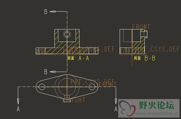

wyw9898你好:我画的俯视图中间的两个圆明明是实线,和显示没什么关系吧.我用的是PRO/E2.0 (刚刚开始学习工程图)
            我按你的方法改了(见第二张图)以后,发现中间的地方咋都变成虚线了,越来越糊涂了.

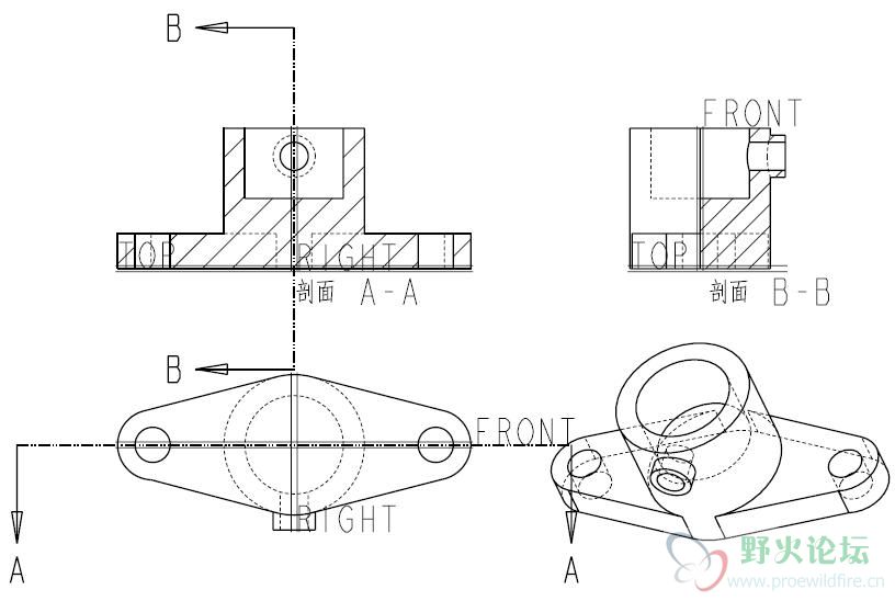

第3视角。。。。。。。。。。。。。。。

1.看不见的当然就是虚线了,如果你不想显示隐藏线,换成无隐藏线显示就可以了;
2.选中箭头,点鼠标右键——反向材料切除侧;
3.可以在模型里事先定位,点重定向图标,定义好后保存为1,在工程图里创建一般视图时选1就可以了。

如3楼所说,你的本应该是实线却显示为虚线是象限的问题,请在工程图选项中设置
projection_type   FIRST_ANGLE

默认的是三视角 所以是你的那样子  虚线

J是视角的问题

发表于 2008-4-10 18:27 | 显示全部楼层
你把视角弄错了
你用第一角的思路考虑第三角
当然就不对了
