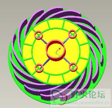

proe里面的修剪工具,合并工具怎样才能激活啊。我试过很多方法都不行,请教一下大侠们。
我想插入图片但是我不会啊。我只能上传附件了。麻烦你们帮我看一下啊!
是这样的,一个长方条,穿过了一个圆筒,我想把圆筒里面的长方条去掉,只剩下外面的和圆筒外层相接。
谁能告诉我啊。谢谢各位了!

我就是想吧圆筒里面的东西去除了,谁能告诉我呢,谢谢啦!

你的这个是曲面吗?如果是,你应该同是选择两个曲面以上才能合并和修剪,选择的时候要按(CTRL键)

如果你做的是实体,PROE里是不存在合并的,要减去里面的,就就拉伸一个减材料特征,用拉伸到面就可以减去多余的那部分。如果是曲面就按上楼所说的那样就行了。

1。如果是片体的话,用曲面裁剪命令就好了!
2。如果是实体的话,用拉伸切减材料就行了!
3。最后进行布尔运算——合并就可以了!

哎呀,上传不了啊。。说我的附件超过论坛大小。。。。才
432KB
我再上传照片行不?
我都是用实体拉伸做成的,没有用到曲面!谢谢啦!

在说明一下,红色部分,绿色部分,蓝色部分都是在黄色的面上拉伸成的。我就是想把红色圆筒里面的多余的去掉。。。。
谢谢各位了!
