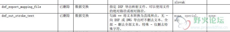

[求助] proe5.0转CAD dxf_export_mapping_file 这条命令没用

发表于 2010-6-7 11:41 | 显示全部楼层
这条命令是没有的
在proe5.0中dxf_export_mapping_file这个配置项已经删除了。

发表于 2012-7-14 11:50 | 显示全部楼层
没这个命令了,要现实这个功能怎么弄呢?

发表于 2012-9-24 20:41 | 显示全部楼层
5.0应该用这个 intf2d_out_dxf_mapping_file  选项来定制转换图层、线型、颜色映射,同意的举手
