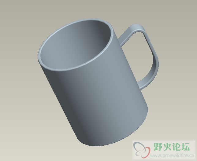

prt送上了.... bysj.prt.rar (93.18 KB, 下载次数: 24) 各位高手务必帮帮忙啊!谢过....

制作两个模块,一个是抽芯,另一个就是杯子的对称模块就可以了~~

以杯子的过手柄中心的面为对称面作为分模面就好了

用杯子手柄的对称面作为分型面,再加一个侧抽芯,即共分割成三个实体块就可以了!

后模还要推板哦
我也觉得这样很好的。

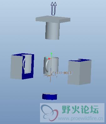

发表于 2010-2-2 12:08 | 显示全部楼层
需要例子不,前几天刚好分了个杯子,其实很简单的
文件是5.0的,低版本的别下了,免的说下了没用
