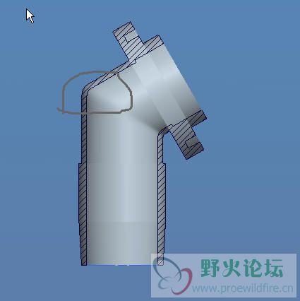

[求助] 高手帮下 弄了一下午 还是弄不来

分2部分画啊,一次扫描太费事了啊

大哥 说具体点 谢谢 弄了好久那个转角的地方还是不行

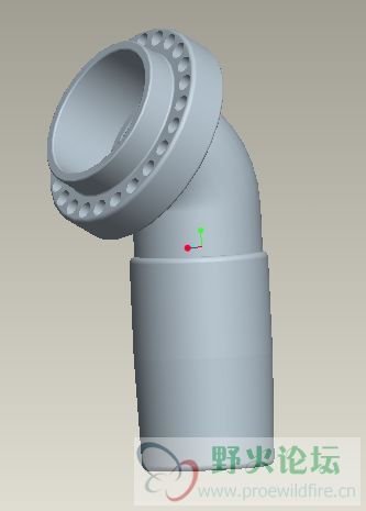

发表于 2010-2-2 10:43 | 显示全部楼层
回复 楼主 zkq1214 的帖子
1.通过扫描完成弯头的形状
2.然后通过旋转拉伸创建两断的形状.
3.各个部位打孔以及阵列切除什么的,感觉不难的.

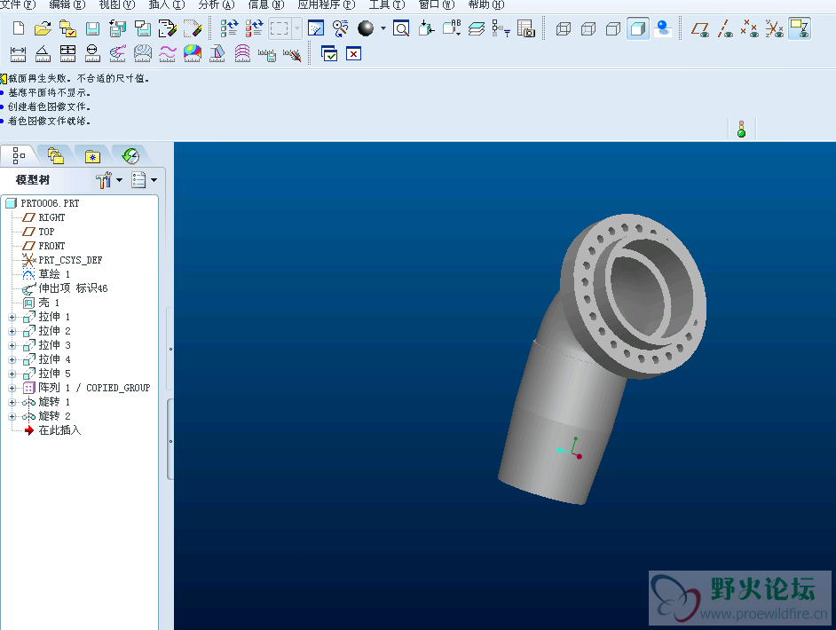

随便画下 思路应该是这样

回复 14# bihu 的帖子
大哥 我下载过来打开时这样的 pro4.0 是不是版本问题 是的话 能不能帮转一下低版本的 谢谢

兄弟你哪个星球来的啊 ?? PROE的兄弟都笑了  远处传来了老大的哭声
你把箭头拉到最下面就好了  点插入选项那个

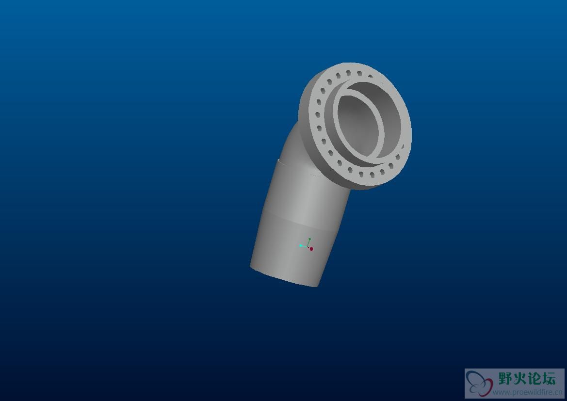

看有用吗?[localimg=400,283]2[/localimg]

大家注意一点,楼主提供的图中间转弯处的圆角是比较小的,而用扫描或可变截面扫描的方法做出来的模型外侧的圆角都很大,外侧圆角至少达到32mm才行,虽然原图没有提供圆角尺寸。 1.JPG
而类似两段带斜角的圆管焊接而成似乎也不符合原图,因为那样做出的焊缝圆角怪怪的。建议上下各做两个曲面,再和中间的圆角曲面合并成一张曲面,然后加厚曲面,在作出其它特征。
