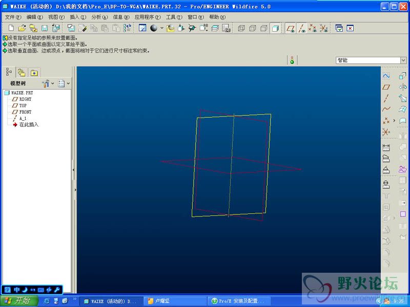

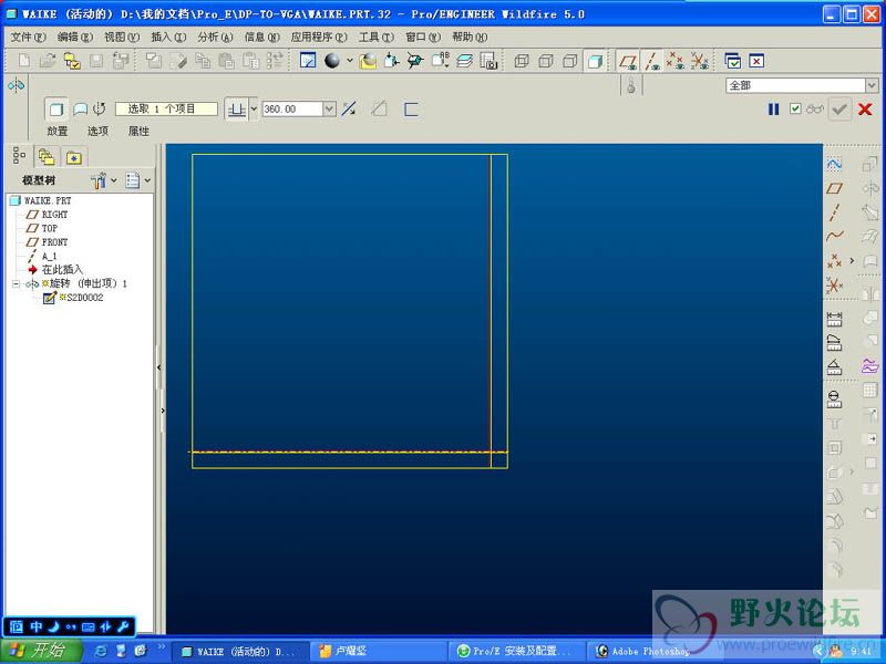

1、中轴线
2、划图
确认:【√】
最后一步要用鼠标点击中轴线,软件就会显示图形
问:我是这样操作的但就是不知道做不出一个圆型出来,这是什么问题?
知情者能详细说一下步骤吗?先在此谢谢!

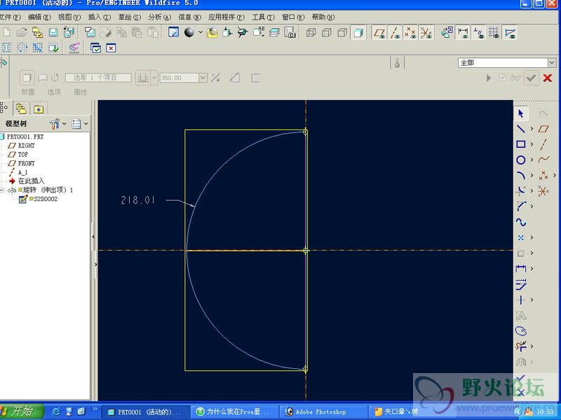

问题已解决:

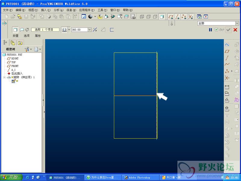

发表于 2010-1-31 10:02 | 显示全部楼层
首先无语一下 LZ不要见怪~~
这是基本作图方法:首先进入草绘 绘制一个中轴线,直接绘制圆的一部分用于旋转使用,之后确定退出,选中草绘进入旋转命令,一步搞定!~~~

图1我不是做了中轴线吗?

发表于 2010-1-31 10:49 | 显示全部楼层
这个中轴线是在草绘中进行的 不是在草绘外进行的~~~这点很重要!!!你再试试~~
发表于 2010-1-31 10:59 | 显示全部楼层
注意外部旋转轴和内部旋转轴之分,你那个是外部的要选择一下

 楼主| 发表于 2010-1-31 11:04 | 显示全部楼层
回复 4# jenarlion 的帖子
这问题我已经解决了!我所做的步骤基本也没有错!就是这第三步哪里的图没有最点击中轴线所以就没有出图型!只要在图三点击中轴线就OK了
