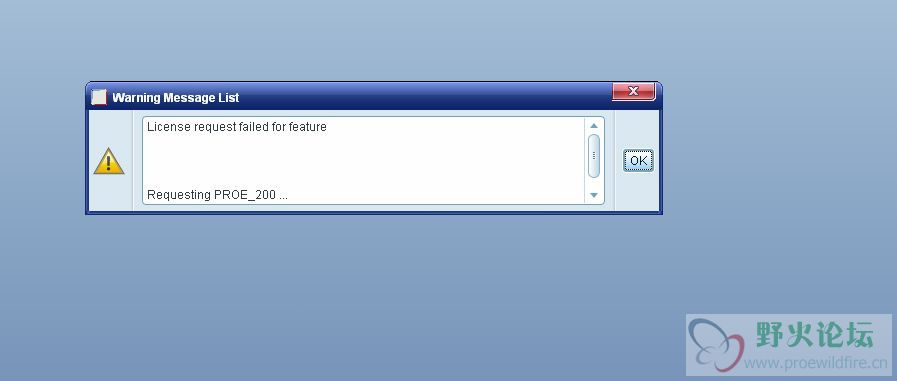

安装好后,我把解压缩的源程序删除了,结果出现下列提示。重回收站还原后,又好了。是不是PROE的破解指向了源文件?如何解决?

你把license文件留下就好了。其它可以删除.

那可不可以把 license 移到某个文件夹下,再修改配置,指向license的新位置?如何修改呢?

应该是可以的,不过我没做过。要不,你就重装,把license换个位置

运行 bin 目录下 ptcsetup.bat 按向导指向license的新位置

楼上说的对,把你配置好的许可证文件放到你的安装目录下,然后运行ptcsetup.bat,重新配置一下就OK了!~
其实系统重装也是一样,不需要重新安装proe的,用以上方法就可以重新配置好,因而,proe可以说是绿色的,随便拷到其它电脑,改许可证里的mac为当前电脑的mac,ptcsetup.bat一下就可以用了。

直接在配置文件里面改许可证位置就是了,配置文件在bin目录下啊,和启动文件一起的啊

谢谢各位,问题解决了。
