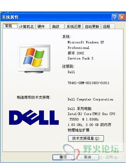

超郁闷啊 ,我的DELL本装了个4。0。双击一点反应没有,就光标闪了下。
排除了以下原因:
1,安装步骤。本人用破衣六年了。不存在安装步骤问题
2,不是中文文件夹。电脑主机名也没中文
3,系统是DELL OEM XP SP3,新装的。以前无PROE的旧板本
4,在设备管理里面停用了无线网卡及1394
5,改过显卡的硬件加速。
6,在。PSF文件中加了指定缓冲文件夹指令
无语了,MS网站上的方法我都试过的,还是没用!
哪位仁兄用过类似经历请帮忙·

 楼主| 发表于 2010-1-31 00:18 | 显示全部楼层
操作系统
246
403

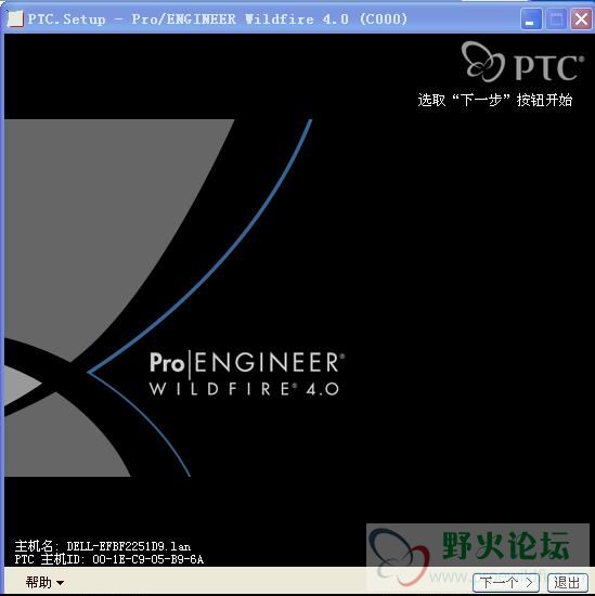

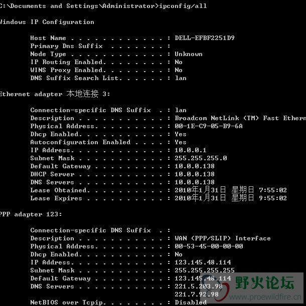

 楼主| 发表于 2010-1-31 08:24 | 显示全部楼层
应该有网卡吧,还不止一张。
通过设备管理器可以看到有3个网卡。
在全部正常使用下无法启动。所以我便把那个1394与无线网卡停用了。
通过IPCONFIG可以查到保留那张与PROE安装启动界面左下角的地址是一致的。
 楼主| 发表于 2010-1-31 08:31 | 显示全部楼层
phyisical adress
phyisical adress

发表于 2010-1-31 10:33 | 显示全部楼层
用下面的那个网卡号才对
