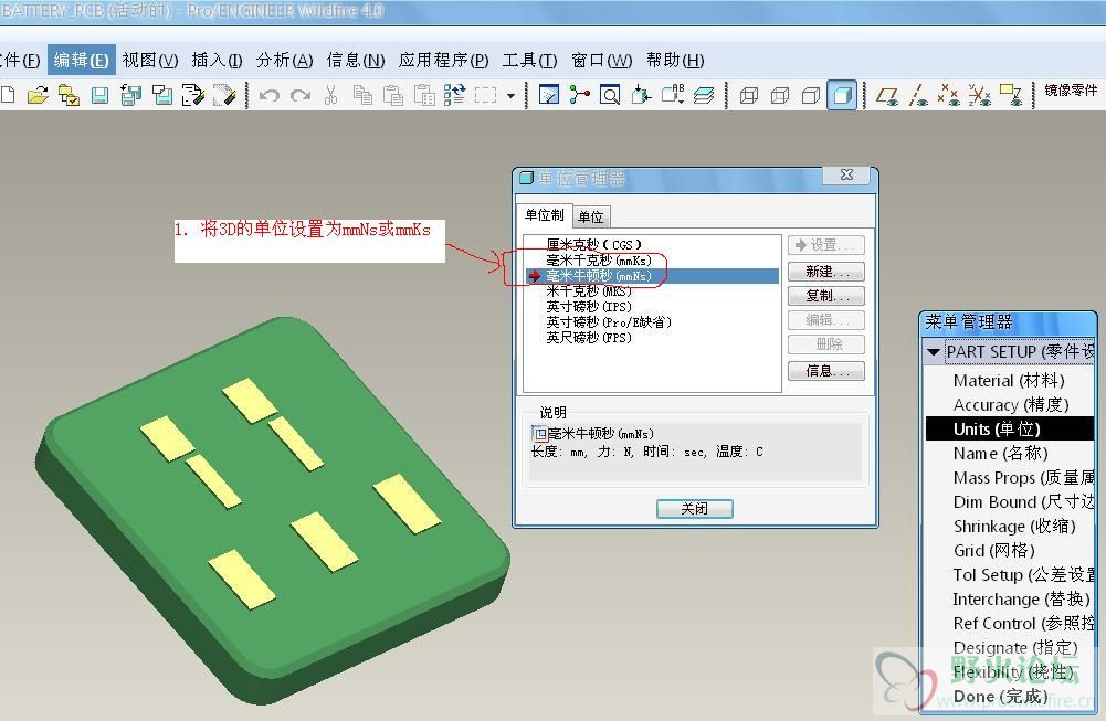

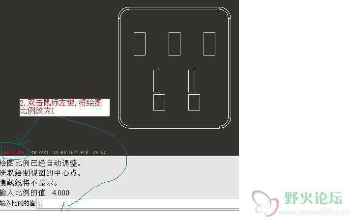

发表于 2010-1-30 23:04 | 显示全部楼层
原帖由 kusoray 于 2010-1-30 19:57 发表
我工作用的是3.0的
偶在实际工作中用的方法如下图示, 偶认为很实用.
319
408
发表于 2010-1-30 23:10 | 显示全部楼层
原帖由 shual 于 2010-1-30 22:37 发表
我最近工作中正遇到这个问题,我先是那CATIA V5把转成IGES格式文件,再用PRO-E转到工程图里,另存为DWG格式的CAD文件,用CAD打开却发现尺寸原来都不样了,如原先的尺寸25的转过后成了0.78了,请教这位高手是怎么回事吗 ...
你在CATIA V5中单位(应为mm)是正确的吗?
PRO-E转到工程图里,另存为DWG格式的CAD文件  ==>偶认为是在由PROE转为 CAD时出了问题, 请看偶在本贴 2010-1-30 23:04 发表的方法, 应能解决问题.

 楼主| 发表于 2010-1-31 18:54 | 显示全部楼层
原帖由 great-deng 于 2010-1-30 23:04 发表
谢谢,有用的,呵呵
