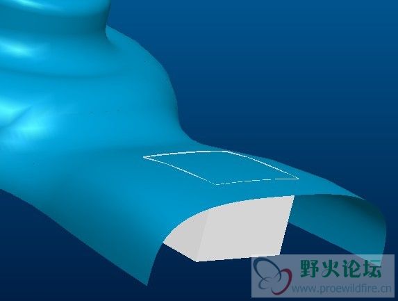

白色的位置就是修剪不平曲面。。我也用过合拼还是不行。。请高手指点下

没上PRT怎么知道哪里有问题

是不是要剪掉白色區域?如果是,請把下面那白色的曲面拉伸距離放大一點,全超過藍色的區域就好了
