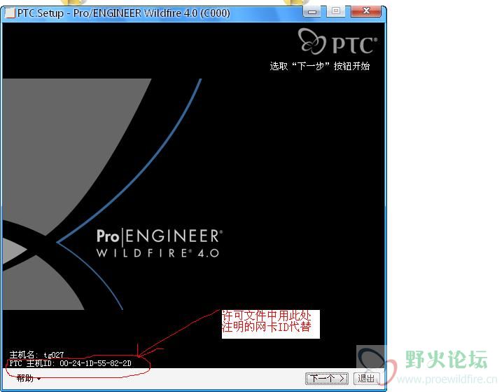

原帖由 samsunny80 于 2010-1-30 17:27 发表
安装路径D:\proeWildfire 5.0
你的电脑是笔记本的吗?如是笔记本需注意下图所说的, 因为通常笔记本有两个网卡地址, 一个是无线网址的地址, 另一个是接网线的网卡地址.
再看一下这个, 应能解决问题,(野火主网站上有: Pro/E Wildfire 下载、安装、常见问题索引 )
http://www.proewildfire.cn/thread-4774-1-1.html

 楼主| 发表于 2010-1-30 22:17 | 显示全部楼层
我用的台式机,不过确实有2个网卡,有个虚拟的,但是应该不是这个问题,我一直没有改过网卡ID,而且,如果是网卡ID出问题了,起码应该能开软件再报错,但是现在是一点反应都没有
