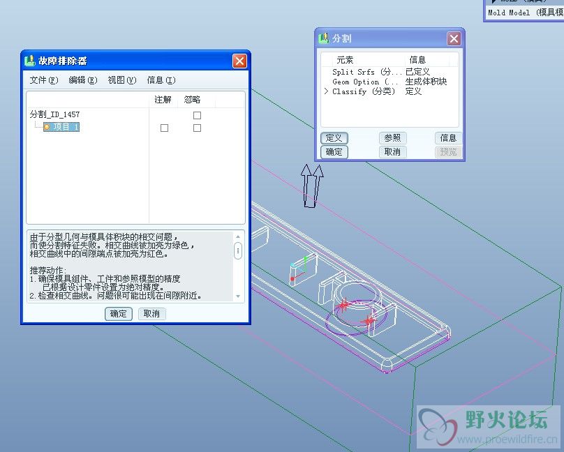

[求助] 分割体积块出现问题,急求解决
57
发表于 2010-1-30 14:50 | 显示全部楼层 |阅读模式
参照零件没有问题,我用的是参考书里自带的零件

 楼主| 发表于 2010-1-30 16:19 | 显示全部楼层
我用5.0出的问题,同样操作用4.0就没有问题,难道5.0有缺陷?

发表于 2010-1-31 09:14 | 显示全部楼层
最可能是精度问题 要嘛就是人的问题了

 楼主| 发表于 2010-1-31 10:02 | 显示全部楼层
我把红点部分的圆角删掉了,就可以分模了,不过还是觉得别扭,4.0确实可以带圆角分模的,而且这个零件和分模过程是教学光盘里带的

应该要清楚:
为什么5.0带 了圆角就不能分模?是圆角R过小了,还是过大了?
