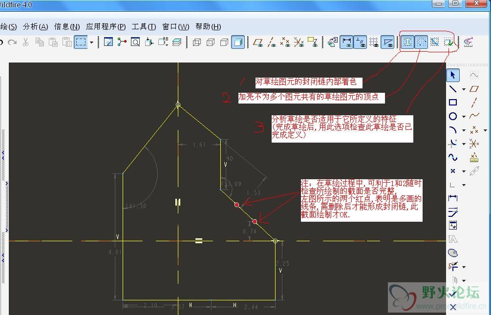

下图是本人在实际工作中积累的草绘经验, 与大家分享

发表于 2010-1-30 12:54 | 显示全部楼层
,不错不错,挺实用的技巧,现在才发现那几个按钮

发表于 2010-1-30 16:30 | 显示全部楼层
4.0的这几个功能对新手很实用

 楼主| 发表于 2010-1-30 17:57 | 显示全部楼层
原帖由 HUALCC 于 2010-1-30 13:33 发表
呵呵,这不是我昨天刚发的嘛!
可能你讲的更全面些, 请君将此网页粘贴进来,
319
408
 楼主| 发表于 2010-1-30 17:59 | 显示全部楼层
原帖由 gp_1125 于 2010-1-30 13:38 发表
草绘中原则上
是不允许有若尺寸存在
明白,
此处重点说明 那几个快捷按钮的用法.
238
317

发表于 2010-1-30 23:16 | 显示全部楼层
好棒,最讨厌界面不完整了,对我这个刚接触的新手很有用,谢谢
