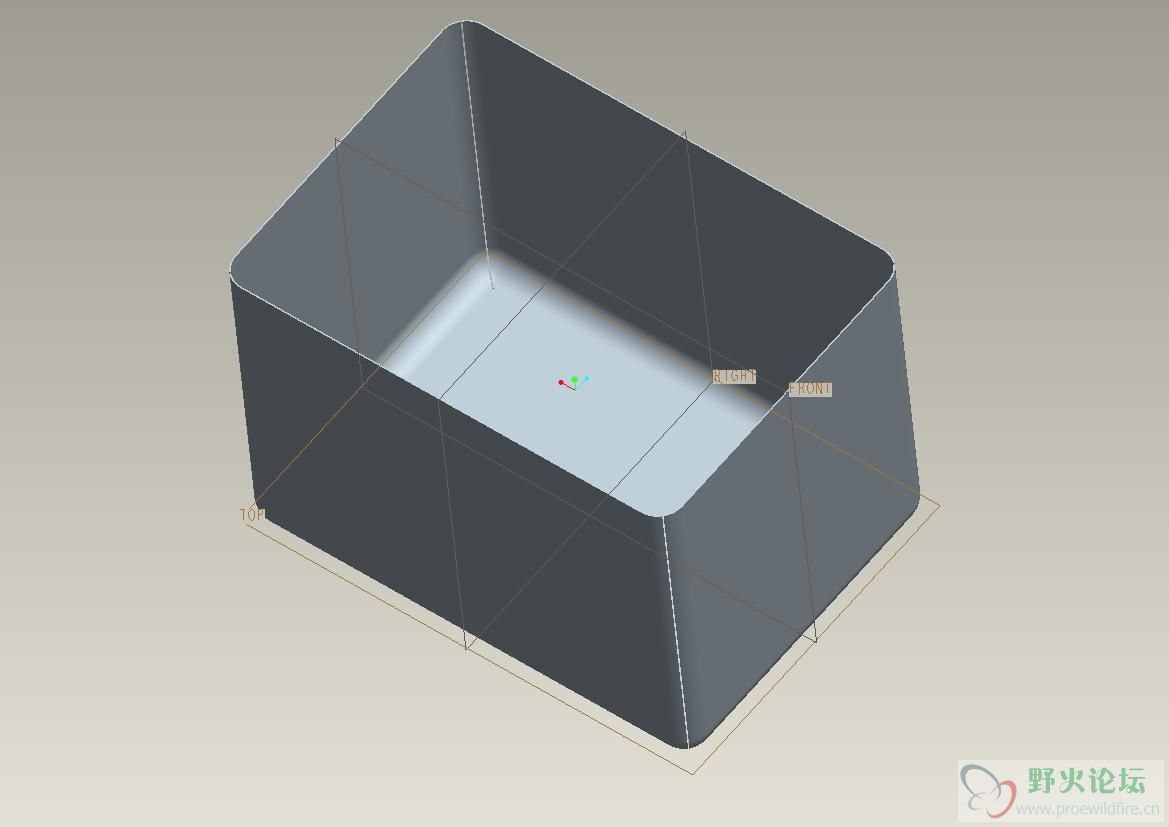

拉伸-倒圆角-钣金抽壳-在圆角处切口-展开-无法展开

看样子你这割缝太小了吧...

不是
按你的意思我把缝加大,不过还是不行的,因为展开的时候过度圆角那里显示红色 因此无法展开呢

你不是在钣金模块作的吧!应该用钣金的特征去作啊!查阅ProE钣金设计相关教程后就一切都明白了。

你说的也有道理
不过我见过一个高手,就是先在零件模块下再转钣金模块作出来的

没看到你的prt档啊,竖直的四条圆角倒大一点试试...
先在零件建模下完成,最后再转钣金是完全没有问题的。

这个问题我解决了,和你说的一样,零件模块后转钣金 OK
