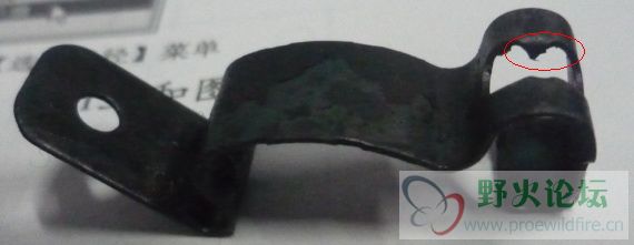

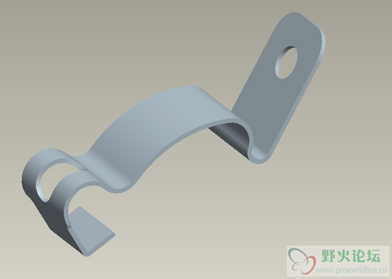

我有一个钣金上的小结构做不好(一边一个小爪,卡线用的),请大家帮忙!!谢谢!!我学钣金学得不多!也许画法有问题!请指教,不多说!上图和原始文件!!

滚动折弯

版主你有时间帮我做一个吗?也许我这个图的思路是错的!是不是先把结构图画好,最后再折弯

你应该把反面也拍上来让人能更好地看清楚

先要把小爪部分的展开图画好,然后折弯。应该是这个思路
