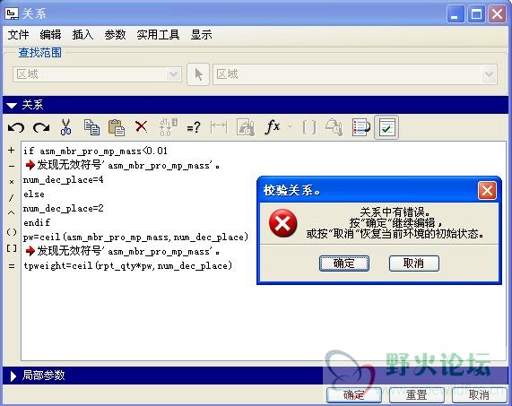

我在制作bom的时候利用关系求质量,输入关系以后出现了错误。提示发现无效的符号,有人说要在参数里面定义一下无效的符号。可是我不知道该怎么定义。大家知道的话帮忙看看

你这个是要做什么?你先把前面的asm_mbr去掉试试看。

config.pro里的选项不能在关系里设置吧
