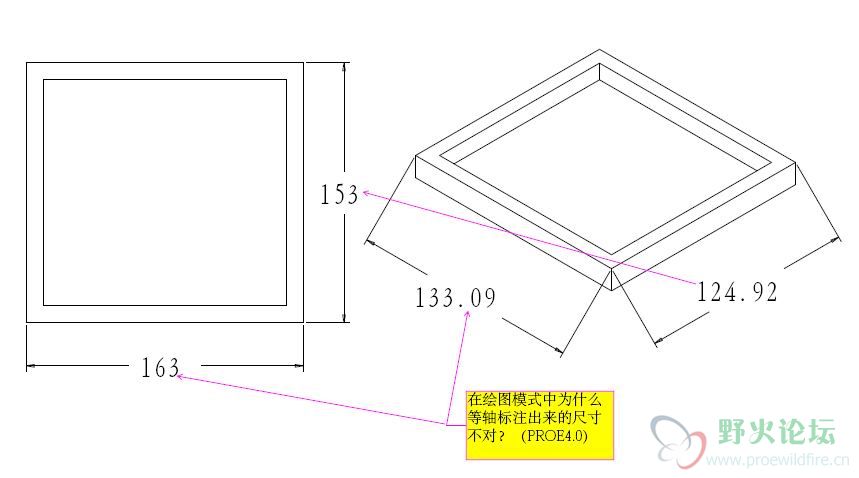

发表于 2010-1-29 11:18 | 显示全部楼层 |阅读模式
请问在绘图模式下,为什么等轴图标注出来的尺寸不对?但用测量显示出来的尺寸是对的。
请大家告诉一下。谢谢!

发表于 2010-1-29 11:59 | 显示全部楼层
测量出来的是实际尺寸,标注出来的没有保留小数点后两位,试改下标注精度,保留后小数两位

发表于 2010-1-29 14:22 | 显示全部楼层
轴测图标出来的尺寸不是零件的真实尺寸,标注的轴测图尺寸是线在图面上的距离。

发表于 2010-1-29 23:49 | 显示全部楼层
绘图选项里设置 allow_3d_dimensions yes,然后直接显示尺寸,不要去标
