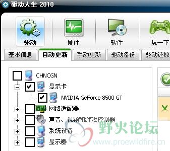

回复 楼主 野火 的帖子
原帖由 野火 于 2008-4-6 18:03 发表
我启动 Pro/ENGINEER 时看到开始屏幕,然后开始屏幕消失,但程序并未运行。 怎么办?
在 Windows 2000/XP/VISTA 中
1、右击桌面并从菜单中选择“属性”。
2、在“设置”选项卡上,单击“高级”按钮。
3、在 ...
     野火大哥所说的这两种方法是可以解决PROE启动问题,但启动后因为禁用了显卡的加速显示,所以软件会变得很慢,今天我安装GHOST系统也遇到过此问题,按照野火大哥的做法亲自尝试其效果并不理想……
        经过多次琢磨终于找到问题所在点:前题是电脑显卡质量一切正常,你需要做的只是下载一个驱动更新软件(如:驱动精灵、驱动人生等),将显卡驱动进行升级,重启电脑后便可解决此问题
[ 本帖最后由 chncgn 于 2010-12-12 15:10 编辑 ]
