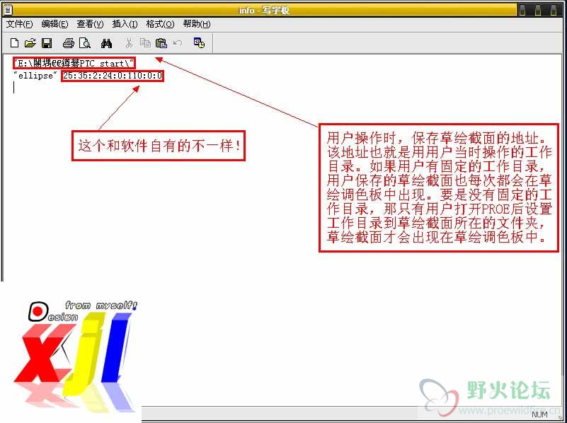

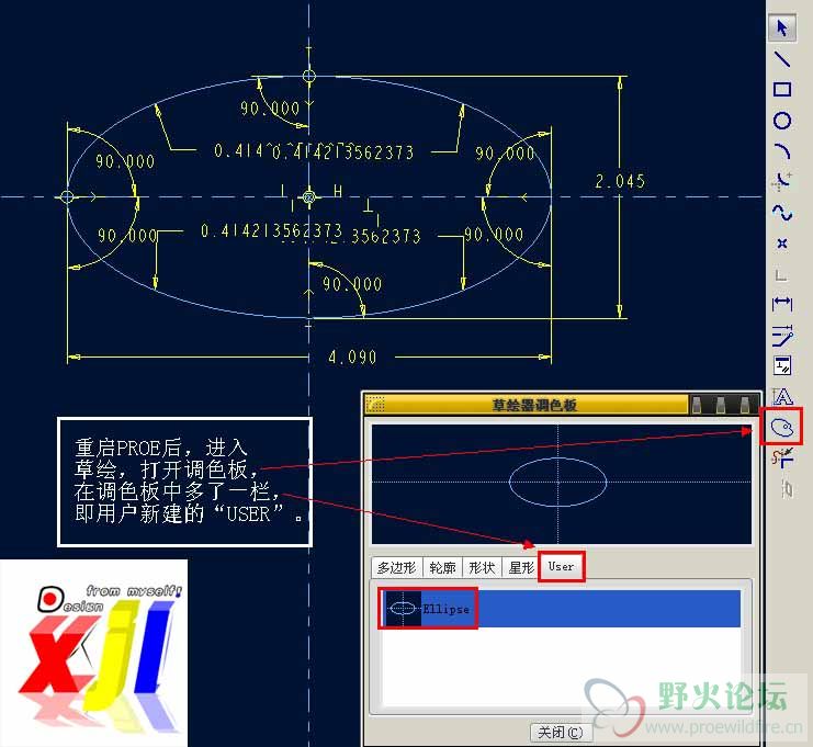

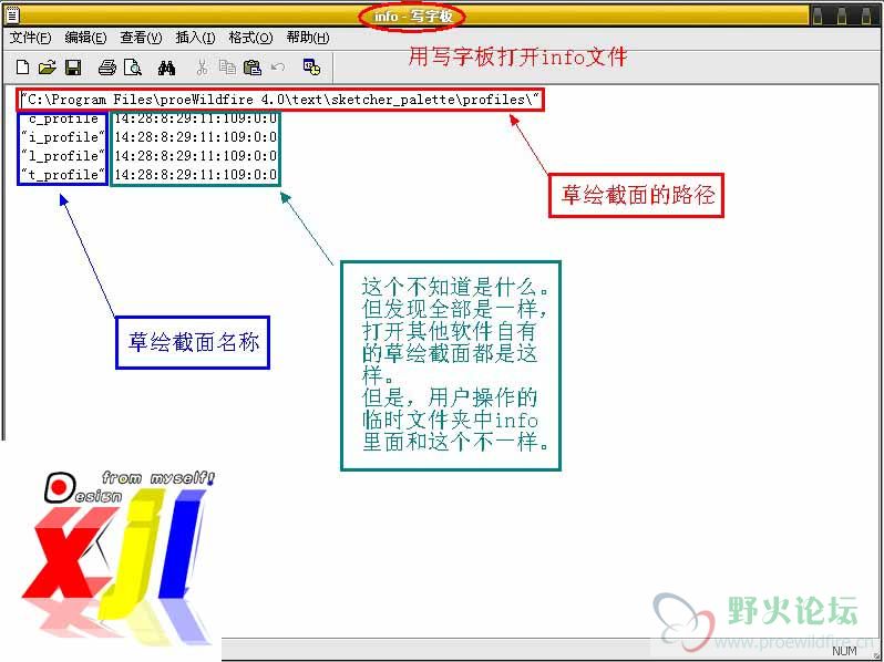

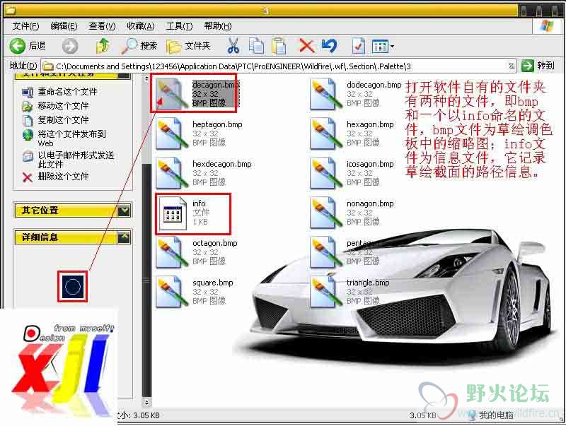

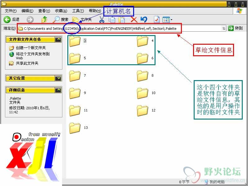

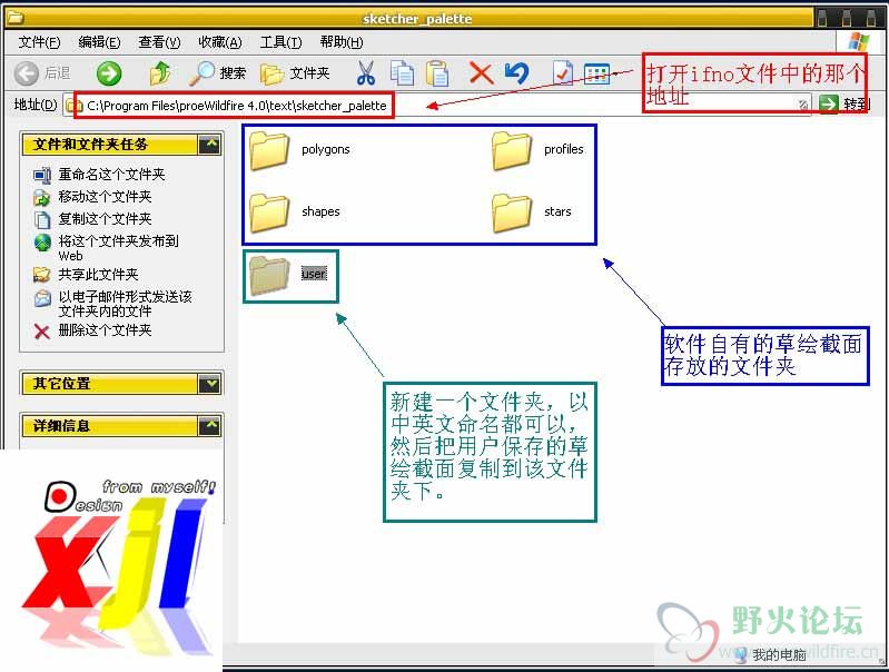

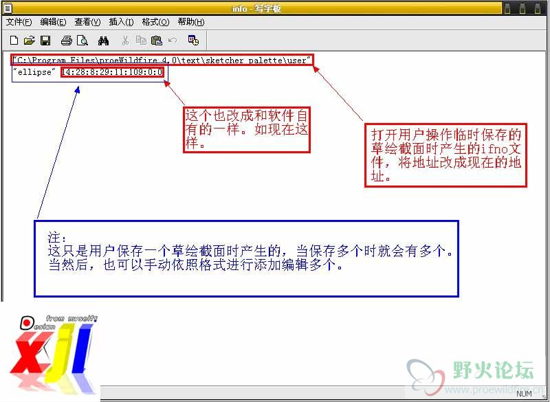

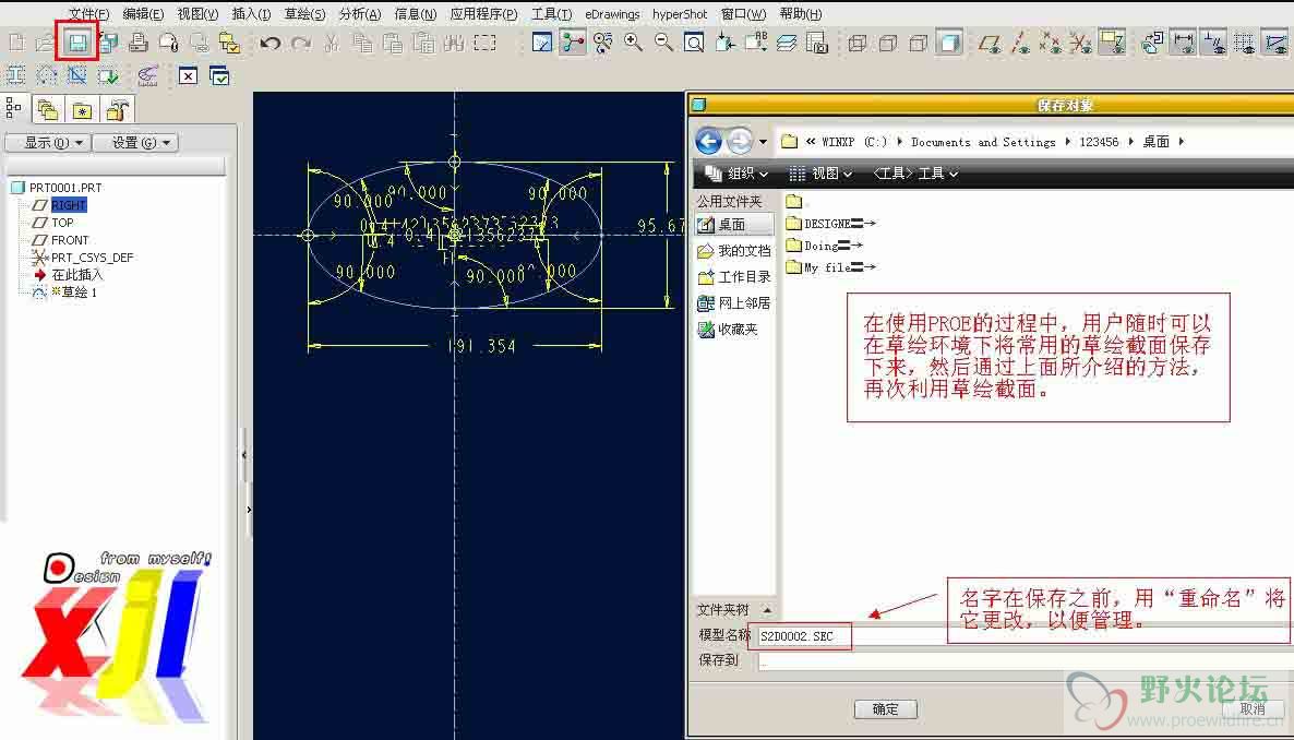

第一次发教程,有不对之处请指出!

说实话,你这个整得太复杂了!
其实很简单,把草绘的图形另存为*.sec草绘文件。
保存在一个专用文件里,并在config,pro中指定路径就可以了。
sketcher_palette_path D:\Program Files\proe_stds\sketch_section
里面还可以继续用文件夹分类
我们一般讲PROE的配置,推荐将所有配置文件放在与安装目录平行的位置。
方便重装或不同版本调用,或其它电脑上用,复制传递都很方便。
不推荐放在proe安装目录下面或者去修改proe的部分源文件。
我不是版主,只是一个学习者。
多看贴、多思考、多尝试、多实践,问题的答案就在自己手中……

 楼主| 发表于 2010-2-12 15:27 | 显示全部楼层
没错那个也是可以用的。谢谢分享!
