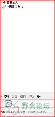

3.0M100混合扫描怎么没2.0的下拉菜单?
而且操作都不一样,没有伸出项,薄板项可选
好不容易换个3.0 混合扫描不知道用了,愁煞我也
哪位大侠帮帮俺阿
3.0的扫描混合

如果你不熟悉3.0的话,可以在应用那选择继承,就出现瀑布菜单了

回复 2# 的帖子
选择继承就没有扫描混合了

在 创建,加材料,高级,

最好摸索下,或看看帮助,去适应PROE的改进
