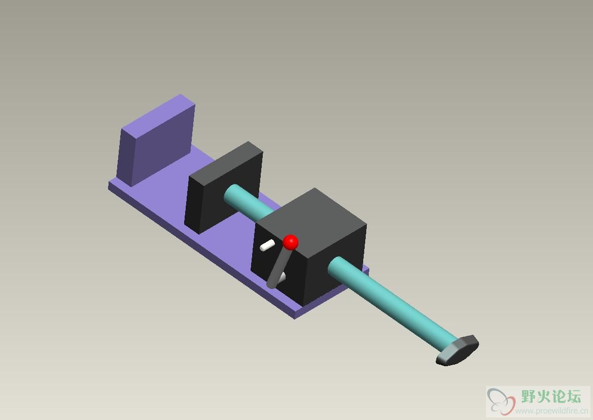

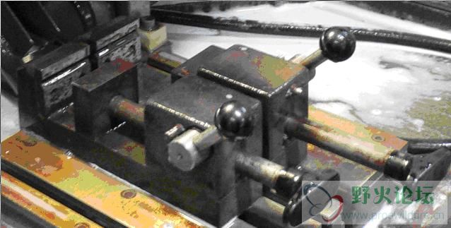

发表于 2010-1-28 13:54 | 显示全部楼层 |阅读模式
工作时,推动夹紧轴上的手柄,夹紧轴带动摆动压块快速靠近工件,之后松手,旋转手柄,至限位螺钉的位置,夹紧
工件并自锁。松夹时,反向拉动手柄,之后拉动夹紧轴上的手柄,使摆动压块快速远离工件,完成操作全过程。
压紧时候要有个向前微推夹紧轴的过程。
  请问有谁见过这样的?
  有谁知道里面的结构吗?
  谢谢。。。。。。。。。。。。。。

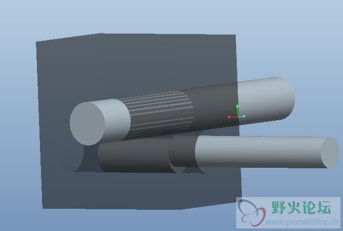

发表于 2010-1-30 23:11 | 显示全部楼层
这是一个偏心锁止结构,首先,推锁紧轴到位后,靠近工件,然后,转动偏心手柄,在摩擦力作用下带动轴稍微向前夹紧工件。
我大体做了一下,不详细。在偏心轴两端加个套就行了。你看这样行不行?,我用5.0做的

 楼主| 发表于 2010-2-1 08:54 | 显示全部楼层
原帖由 yjwxf421 于 2010-1-30 23:11 发表
58247
这样的啊
