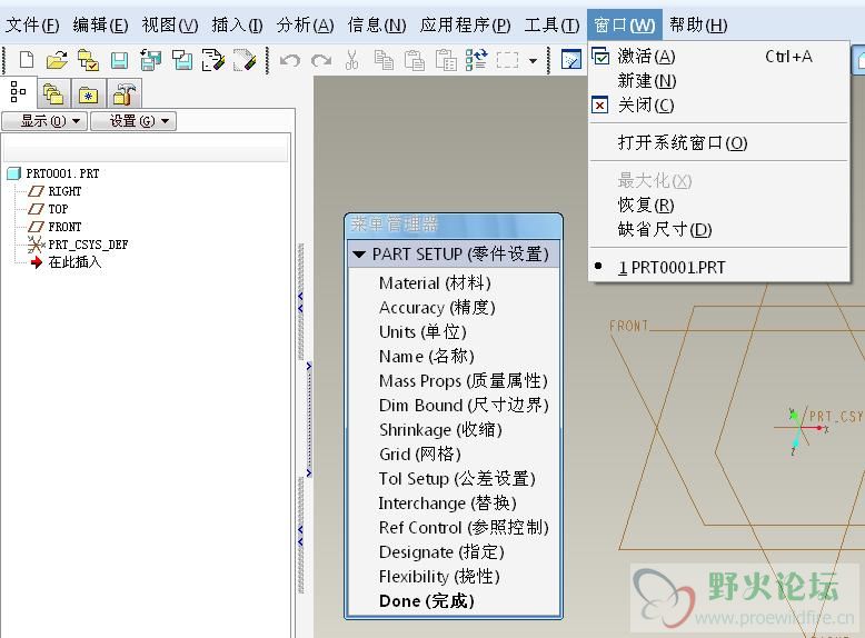

menu_translation 起初我也认为: 下拉菜单为中英文的, 但 应是级联菜单为中英文, 如下图的效果,
发表于 2010-1-28 19:52 | 显示全部楼层
可能并不是你想象的那样,正如楼上所说
