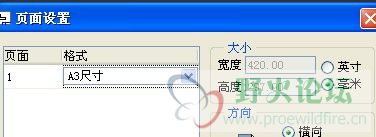

发表于 2010-1-28 11:13 | 显示全部楼层
在工程图的屏幕的左下角有个开关的-【双击尺寸】再按格式下的C尺寸【选择你要的图框的尺寸就好了】

发表于 2010-1-28 21:31 | 显示全部楼层
是不是你零件尺寸超出了图纸尺寸范围啊,比如在A3图框里插入一个边长为500的立方体,而工程图默认插入比例为1:1,那么插入的零件就超出了图框范围了。如果是这样,只有修改插入比例为0.25就可以在图框内显示了。

发表于 2010-3-27 15:00 | 显示全部楼层
原因就是按照1:1的比例的话,图框肯定盛不过你的轮廓图来,只能改小比例才能盛开。
