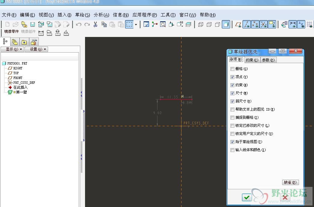

原帖由 凄月★狼魂← 于 2010-1-28 11:32 发表
定向草绘平面使之与屏幕平行。
打开草绘菜单中的选项, 如下设置,画出的直线为直的, 要拉多长,都是直的.
呵呵

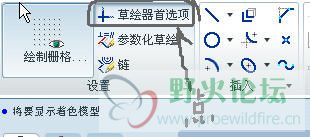

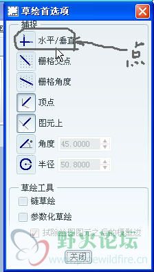

发表于 2010-1-28 18:56 | 显示全部楼层
在弹出的草绘器首选项窗口点选“水平/垂直”选项,这样就会画出正交的直线了。
     如果你用低版本的,窗口顶部有草绘菜单,里面应该有类似“草绘器首选项”的选项,接下来就和上面一样了。
