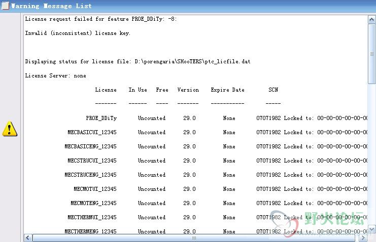

本人装一个4.0的,按装方法,完全按照论坛上的方法但是不知那里出错

发表于 2010-1-28 09:21 | 显示全部楼层
这一步没整吧!

发表于 2010-1-28 09:30 | 显示全部楼层
许可证错误,感觉你许可证里面没有改成自己的主机的ID,怎么还是00-00.。。。。。
三个都要打上,补丁提示要搜索,你点NO就是了,它会自动打上的
 楼主| 发表于 2010-1-28 09:45 | 显示全部楼层
我的许可证应没问吧

发表于 2010-1-28 09:57 | 显示全部楼层
回复 4# gdgzgd 的帖子
      去参阅学习“野火”先生的专题帖:
     【运行常见错误 License request failed for feature PROE_DDiTy: -8 或 :-9 解决方法】,
      http://www.proewildfire.cn/thread-199-1-1.html
 楼主| 发表于 2010-1-28 10:40 | 显示全部楼层
回复 5# yun0336wu 的帖子
我去看那贴的回复,好像也有相同的问题,还没有一个很好的方案,
目前我知道一个问题就是一无线网卡和有线网卡,但我两个用试过还不行

发表于 2010-1-28 11:08 | 显示全部楼层
回复 6# gdgzgd 的帖子
一,建议您去参阅这个帖子,涉及如何解决两个网卡的设置和运行问题:
         【奇怪了,安装proe4.0 C000遇到的怪事】,详见此主题帖4#楼回帖的解答
          http://www.proewildfire.cn/forum ... mp;page=1#pid748543
二,另,您在生成许可证文件ptc_licfile.dat的操作过程中,在“记事本”打开lisence文件,要将您的两个ID号替代原lisence文件中所有的“00-00-00-00-00”才可以获得“完全的许可”,解密才能成功的!

 楼主| 发表于 2010-1-28 21:06 | 显示全部楼层
回复 7# yun0336wu 的帖子
我用两个ID试过,也做两个许可证放入安装目录下也是不行

发表于 2010-1-28 22:46 | 显示全部楼层
问题解决没有gdgzgd,照楼上面试下,重新安装,添加两个许可证,ID一定全部改掉,用查找和替换吧,免得有漏掉了的 ,还有就是一些精简版的系统装PROE问题确实好多
