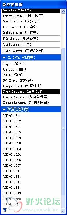

我做NC加工时候,建立一个加工序列,然后CL DATA》后置处理》打开文件》后置处理表,
后置处理表里的内容是选择加工系统吗??(如图:uncx01.p11)
我要做funac的怎么办,好像没有,还有就是能像mastercam那样选择加工方法吗,比如粗车循环这样的命令?有没有proe数控加工比较科学的做法啊,好像没有mastercam先进,对我心爱的proe难道真是个打击??

你讲鼠标放在后处理选项上,在界面的左下角就有提示,告诉是汉斯、法兰克还是西门子的。仔细看看提示就知道了。我换有个最新的后处理设置器,安装一下就好了。

首先,关于要选什么数控系统,点选后都会有提示。还有关于提到的粗车循环,这些是属于参数里面的,要在加工参数中来定义,建议同志先多看下帮助文件

首先:加工视频:
http://www.proewildfire.cn/thread-38365-1-1.html
然后:后处理文件
http://www.proewildfire.cn/thread-38420-1-1.html
一切搞定
