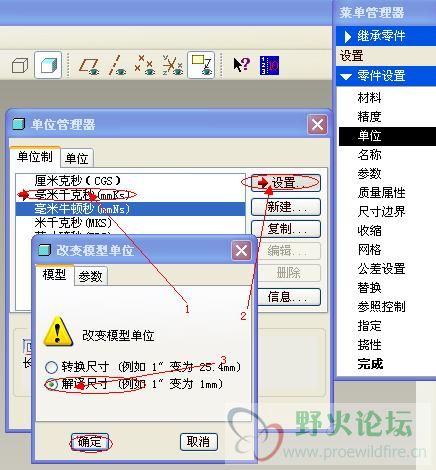

发表于 2010-1-27 21:32 | 显示全部楼层
用proe打开安装文件夹\templatest下的mmns_part_solid.prt模板文件
点->应用程序->继承->设置->单位->毫米千克秒->设置->选解译尺寸->确定->关闭——>完成
再保存替换原mmns_part_solid.prt模板文件
保存后会生成mmns_part_solid.prt.2文件,把原mmns_part_solid.prt模板文件移走保存备用。以后新建模型的默认单位都是mmks
5.0版的点文件->属性 也可以进入单位设置选项
(注意:对打开以前建的模型无效,需重新设置。)
